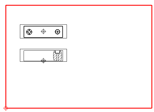

Una sección parcial permite ver la sección de agujeros en una vista oculta. También puede crear secciones parciales a partir de patrones de agujeros.
Para crear una vista de sección parcial:
- Cree un modelo similar al de abajo:
- Cree el dibujo correspondiente.
- Añada una vista y una vista relativa al dibujo.
- Haga clic con el botón derecho en la vista relativa y seleccione la entrada de Secciones parciales en el menú contextual. Se abre el cuadro de diálogo de Secciones parciales.

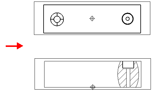

- Seleccione una figura de agujero y haga clic en el botón de Añadir fig.. Se añade la figura a la lista de Figuras de sección parcial.
- Repita el paso 5 para añadir más figuras a la lista de Figuras de sección parcial.
- Haga clic en el botón de Aceptar.
- Haga clic con el botón derecho en la vista relativa y seleccione la entrada de Ocultar del menú contextual de Vista del dibujo. La vista recoge los agujeros de la lista de Figuras de sección parcial y todas las demás figuras ocultas:
