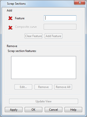

Utilice este cuadro de diálogo para añadir, modificar y eliminar secciones parciales de la vista. También puede crear secciones parciales a partir de patrones de agujeros.
Figura — Seleccione una figura de agujero del dibujo o introduzca su nombre. El icono de se transforma en
cuando selecciona una figura de agujero válida.
Curva compuesta — Cuando se selecciona una Figura, automáticamente se selecciona la Curva compuesta correspondiente. El icono de se transforma en
Borrar fig. — Elimine el contenido de los campos de Figura y Curva compuesta.
Añadir fig. — Añada la figura seleccionada a la lista de Figuras de sección parcial.
Editar — Active esta opción para modificar la curva compuesta de la sección parcial. La curva tiene que seguir siendo plana y cerrada. Haga clic en el botón de Finalizar para completar la edición.
Eliminar — Elimine la sección parcial seleccionada de la lista de Figuras de sección parcial.
Eliminar todas — Elimine todas las secciones parciales de la lista de Figuras de sección parcial.
Actualizar la vista — Actualice la vista con los cambios introducidos.
Aceptar — Marque las figuras de agujero que se van a visualizar como una sección parcial cuando la vista está Oculta.
Cancelar — Las figuras de la lista de Figuras de sección parcial se conservan y se cierra el cuadro de diálogo.
