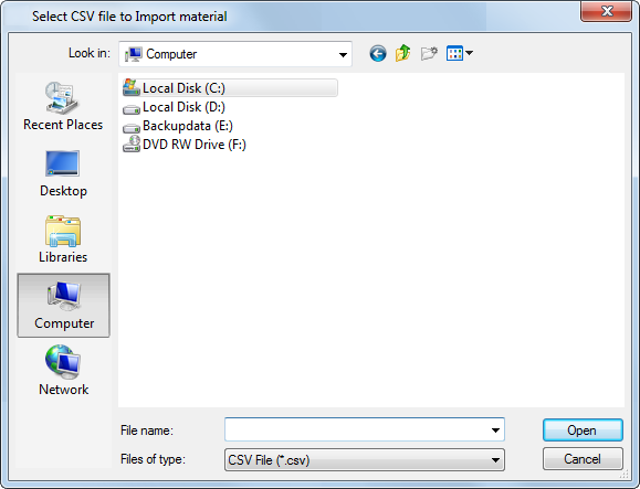

Utilice este cuadro de diálogo para seleccionar los ficheros .csv con los que va a importar datos de material a la base de datos.
