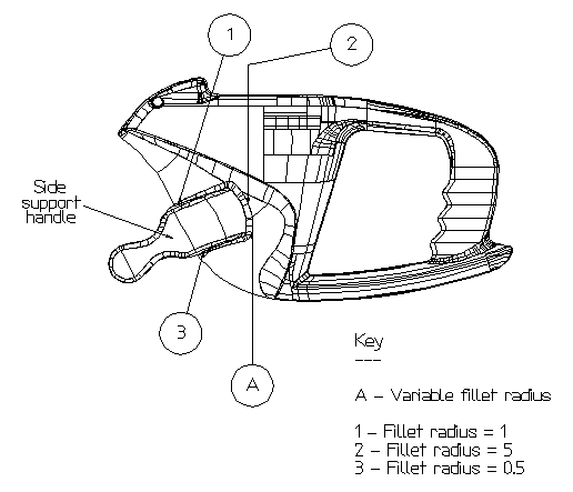

Un globo es una etiqueta con una flecha que apunta hacia un área del dibujo. El globo y el punto están unidos por una línea, la directriz.
Puede utilizar globos para:
Por ejemplo, la siguiente asa de motosierra tiene una superficie de empalme en el lateral:
Puede utilizar globos para etiquetar el modelo para visualizar los detalles. En la esquina inferior derecha se ha incluido una leyenda con el código de cada globo:
En este ejemplo puede ver que se pueden crear distintos tipos de globo.
