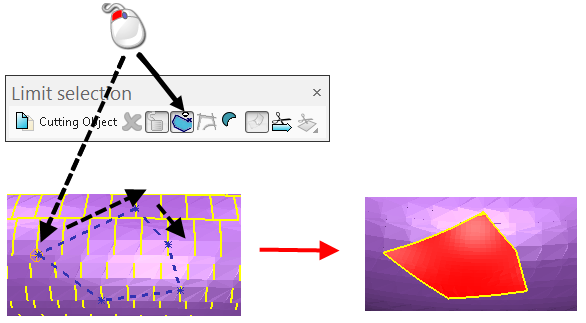

Cree un objeto de corte de cualquiera de las siguientes maneras:
de la barra de herramientas de Limitar la selección para crear una curva compuesta temporal. Esta curva compuesta pasa a ser el objeto de corte y se elimina automáticamente cuando deja de hacer falta.
de la barra de herramientas de Limitar la selección:
Limitar con un polígono.
El polígono se utiliza como herramienta de corte.
