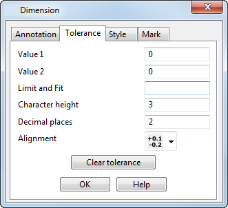

Esta pestaña permite editar la tolerancia de la dimensión.
A cada dimensión se le pueden asociar dos valores de tolerancia. Los valores de tolerancia indican el rango dentro del que puede estar el valor de una dimensión.
Si se está en el modo de Creación de dimensiones y se modifican los valores de este cuadro de diálogo, los valores se guardan en la sesión actual de la creación de dimensiones.
Valor 1 — Un valor del rango.
Valor 2 — El segundo valor del rango.
Límite y ajuste — Introduzca aquí los códigos de ajuste y límite. Las tolerancias de los agujeros y los ejes se añaden a las dimensiones automáticamente.
Altura del carácter — La altura del texto de los valores de la tolerancia.
Decimales — El número de decimales que puede haber en el valor de tolerancia.
Alineación — Se puede modificar la tolerancia para que se visualice en tres formatos.
y se introduce 0,15 en el campo de Valor 1 y -0,05 en el de Valor 2, se genera una dimensión parecida a la siguiente.
y se introduce 0,1 en el campo de Valor 1, se genera una dimensión parecida a la siguiente.
y en el campo de Valor 1 se introduce 0,15 y -0,05 en el de Valor 2, se genera una dimensión parecida a la siguiente.
Eliminar la tolerancia — Este botón asigna a los campos de Valor 1 y Valor 2 un valor de cero.
Aceptar — Acepta los cambios y cierra el cuadro de diálogo.
