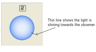

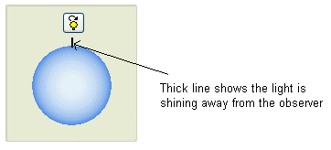

La esfera de seguimiento se utiliza para mover la luz seleccionada por el modelo. Una línea gruesa en la esfera de seguimiento indica que la luz brilla desde el observador.
Una línea delgada en la esfera de seguimiento indica que la luz brilla hacia el observador. Por ejemplo, la luz puede posicionarse detrás del modelo para brillar a través de él, hacia el frente.
La esfera de seguimiento se puede utilizar con las siguientes luces: Luz direccional. Luz de observador. Foco de luz. |
