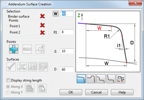

Para crear una superficie de anexo:
Las opciones del cuadro de diálogo se utilizan de la siguiente manera:
Utilice las opciones de esta sección para identificar la superficie y los puntos que se van a utilizar.

Utilice esta sección para añadir o eliminar puntos.
En el modelo, los puntos verdes son imprescindibles para mantener el borde del anexo en la pieza. Si se elimina un punto verde, se crea un solape o un hueco. Los puntos rojos son puntos redundantes; se pueden eliminar sin problema.

Utilice los botones de perfil para seleccionar un perfil apropiado.
Si el perfil es azul, no puede utilizar el tipo de perfil seleccionado. Si el perfil es amarillo, puede utilizar el tipo de perfil seleccionado. Las opciones de dimensión disponibles dependen del perfil seleccionado. La profundidad (D) se calcula automáticamente para garantizar que la superficie de anexo se interseca con la superficie auxiliar.
— Seleccionar este perfil permite utilizar las siguientes opciones de dimensión disponibles
— Abre el Editor de curva paramétrica Utilice las opciones del editor de Curva paramétrica para editar el perfil seleccionado. Los botones del Editor de curva paramétrica también figuran en la Edición de curvas de 2D.
— Haga clic en este botón para alternar las anchuras negra y roja. Proporciona dos soluciones utilizando dos anchuras diferentes, pero manteniendo iguales el resto de parámetros.

— La Línea de apertura de punzón es la intersección entre la superficie de anexo y la auxiliar y normalmente es una curva o una curva compuesta.
Las laterales que se utilizan en la creación de la superficie de anexo se prolongan hasta la línea de ap.
