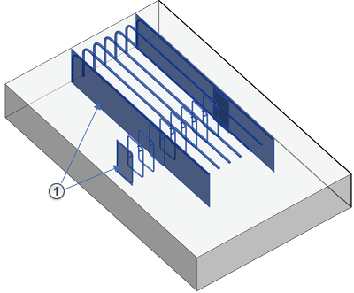

Los extremos de las barras se restringen automáticamente a la superficie infinita más próxima. Los extremos de las barras buscan restricciones a las caras del anfitrión o a elementos adyacentes a los que pertenezca ese extremo. Por ejemplo, este extremo de estribo se restringe automáticamente a esta superficie infinita, que es la más próxima:
Cuando un conjunto de estribos y un conjunto de barras estándar se distribuyen en la misma dirección (tienen planos de curvatura paralelos), la barra estándar no se forzará al estribo.
: planos de barras paralelos.

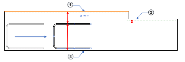

Restringir armadura a armadura
Restrinja cualquiera de los dos conjuntos de armaduras controladas por forma, a una distancia específica, independientemente de la forma o el estilo de barra.
Esta asociación paramétrica facilita la reutilización y el ajuste de los patrones de armadura a lo largo del proyecto y garantiza que se mantenga la intención del diseño y que las barras reaccionen correctamente a los cambios de diseño, tamaños de barra y geometría de conjunto de armaduras.
Para restringir un conjunto de armaduras a otro:
- Seleccione un conjunto de armaduras.
- Haga clic en la ficha Modificar | Armadura estructural
Restricciones de armadura
(Editar restricciones).
- Seleccione una de las barras del mismo anfitrión que el del conjunto de armaduras seleccionado inicialmente. La barra seleccionada se establecerá como destino de restricción.
- Modifique el desfase o las demás opciones de las restricciones.
- Haga clic en
(Finalizar) para guardar los cambios y salir del modo de editor de restricciones.
La barra restringida reaccionará a los cambios de la barra de destino:
