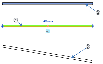

Destinos válidos
Cada pinzamiento de barra se define mediante un plano que controla esa restricción. Para ver una representación de ese plano, abra una vista 3D y modifique las restricciones de barra.
Un destino de armadura se considera válido si el plano del pinzamiento de barra actual y el plano del destino son paralelos. Esto se aplica a los segmentos, el plano de barra (donde se inicia el conjunto), o el inicio o el final de la barra.
- Pinzamiento de armadura seleccionado.
- Destino de restricción de armadura válido: el segmento es paralelo al pinzamiento seleccionado.
- Destino de restricción de armadura no válido: el segmento no es paralelo al pinzamiento seleccionado. No se resaltará al colocar el cursor sobre él.
Nota: Si un destino no es válido, no se resaltará ni estará disponible para su selección.

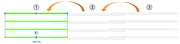

Las barras que ya están restringidas a la barra actual (incluso a través de otras barras) se muestran en un color de tramado y sus referencias no se pueden seleccionar, ya que daría como resultado una referencia circular. En este ejemplo, el conjunto de armaduras (3) está restringido a (2), que, a su vez, está restringido a (1):
