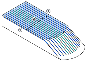

Ajuste los ángulos y las longitudes de los ganchos a su conveniencia.
Si las caras no están a 90 grados y la arista entre ellas es convexa o cóncava, la armadura se debe doblar a diferentes ángulos. Cree varios conjuntos de armaduras (
y
en la imagen siguiente), y cambie la longitud y el ángulo de los ganchos para realizarlo.
