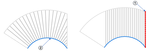

La distribución alineada de armaduras de forma libre rellena las superficies de anfitrión de forma irregular con distribución plana variable.
Utilice una armadura de forma libre para crear conjuntos de armaduras con barras planas distribuidas a lo largo de las caras de un elemento estructural y alineadas con un camino de distribución. Al igual que la distribución superficial, puede modelar en vistas 3D y seleccione las caras de elementos estructurales con los que se han alineado las barras.

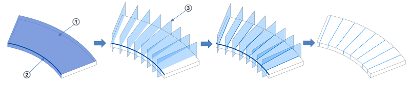

Las barras de una distribución alineada se crean en la intersección de cada plano de barra con la superficie de anfitrión
. Por defecto, todas las barras son planas, respetan el recubrimiento del anfitrión y se alinean con el camino de distribución.

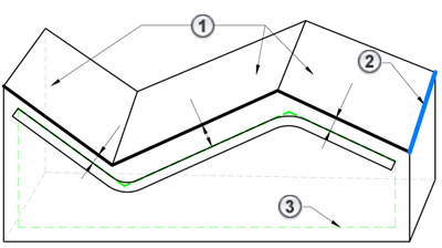

El camino es el borde de un elemento que no puede hospedar una armadura. Puede seleccionar directamente el camino al colocar el conjunto de armaduras. Puede hacer clic en bordes de elementos estructurales durante la colocación del conjunto para seleccionar el camino. Puede editar el camino mediante la adición o la eliminación de caras a partir de las restricciones de Superficie de camino 1 o 2 en el modo de edición de restricciones.
Si la propiedad Estilo de armadura de forma libre se especifica en Estribo/Tirante, puede cambiar el valor de Enlace de estribo/tirante por el de Estribo/Tirante del parámetro Estilo, la armadura de forma libre se puede enlazar a la parte interior o exterior del recubrimiento de hormigón en función de la configuración del parámetro Enlace de estribo/tirante.
