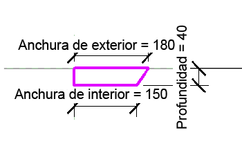

- Cree el boceto de la geometría de la conexión en esquina por debajo del nivel de referencia horizontal y a la derecha del plano de referencia vertical.
- Haga clic en la ficha Modificar
grupo Modificar
(Alinear).
- Alinee y bloquee la línea superior de la geometría con el nivel de referencia horizontal.
- Alinee y bloquee la línea izquierda de la geometría con el nivel de referencia vertical.
