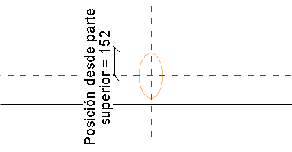

- Cree una línea de cota del plano de referencia creado previamente al borde superior.
- Añada la Posición del parámetro de ejemplar superior como parámetro compartido a esta línea de cota.
- Abra la vista de Nivel de referencia Plano de planta y, a continuación, seleccione el objeto de extrusión vacía. En las propiedades, defina Inicio de extrusión en 0.0. A continuación, haga clic en el botón junto a Final de extrusión y enlácelo al parámetro compartido Longitud de ejemplar como parámetro de ejemplar. Compruebe que la extrusión se inicie en el plano de referencia de origen:
