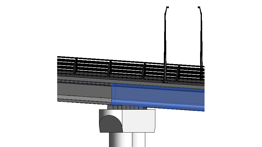

Nuevas categorías para mejorar el diseño de puentes en Revit. Esta función admite el flujo de trabajo de estructuras civiles con Autodesk InfraWorks y Revit.
Esta actualización incluye un nuevo filtro para la categoría de infraestructura, lo que facilita la búsqueda y el uso de categorías relacionadas con la infraestructura.
Además del filtro, se han añadido 26 categorías de modelo y 20 categorías de anotación. Estas categorías admiten modificaciones de visibilidad/gráficos, estilos de objeto, tablas de planificación y etiquetas.
