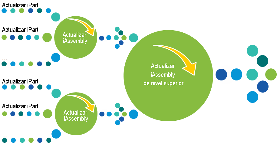

Actualizar Factory
Nota: Al actualizar, siga las instrucciones de Creación de miembros de la familia.
