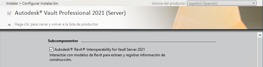

Revit Plug-in for Vault Professional (Server) permite a Vault indexar en profundidad archivos de la familia Revit, incluidos los objetos y parámetros, para poder buscar archivos de la familia Revit mediante Revit Vault Add-in.
El complemento de Revit Interoperability se instala durante la instalación de Vault Server. Se debe personalizar las opciones de Vault Server para incluir Revit Interoperability en la pantalla Configurar instalación.

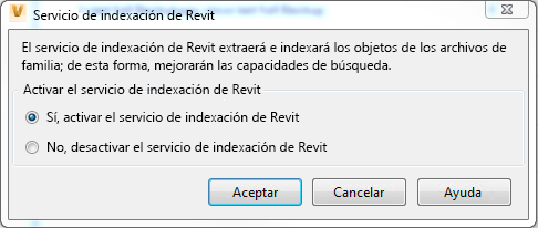

Tras instalar Revit Interoperability, debe activar la característica de indexación de Revit en Autodesk Data Management Server Console para poder usar la búsqueda de familias Revit.
Activación de la indexación de Revit con la consola de ADMS Console.
También puede seleccionar este servicio en el menú Acciones.
