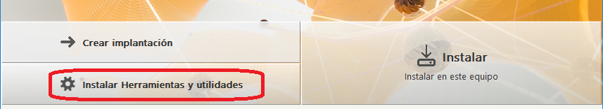

  1. Inicie el software de instalación de Vault.
  2. Haga clic en Instalar herramientas y utilidades.
  3. Acepte el Acuerdo de licencia y servicios, y haga clic en Siguiente.
  4. Marque las casillas de los componentes que desee instalar (Vault Data Standard, Vault Data Standard AutoCAD o Vault Data Standard para Inventor).
  5. Haga clic en Instalar.
