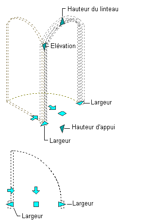

Dans AutoCAD Architecture 2021 toolset, les objets possèdent des poignées permettant leur manipulation. Positionnez le curseur sur une poignée pour afficher l'info-bulle donnant la fonction de cette poignée.
Poignées des cotes d'une porte

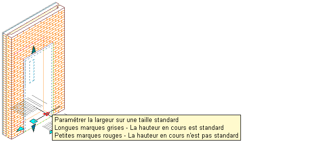

Beaucoup d'info-bulles de poignées comportent des informations supplémentaires sur la manière de les utiliser.
Affichage de l'info-bulle pour la taille standard de porte
