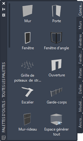

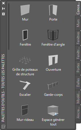

Palette d'outils contenant un outil de mur-rideau
Les palettes suivantes contiennent un ou plusieurs outils de murs-rideaux :
Palette d'outils Outils de murs-rideaux
Palette Conception du groupe de palettes de conception Outil de mur-rideau pour le style de mur-rideau standard et paramètres par défaut des autres propriétés du mur-rideau.
Catalogue des outils de conception du Navigateur de contenu Ensemble d'outils de murs-rideaux et d'unités de murs-rideaux.
Palettes d'outils personnalisées créées par le gestionnaire CAO Outils de mur-rideau avec des propriétés et des styles de murs-rideaux personnalisés par le gestionnaire CAO en fonction de vos projets ou des normes en vigueur dans l'entreprise.
Lorsque vous placez des murs-rideaux à l'aide des outils associés, vous pouvez utiliser les paramètres par défaut de l'outil ou modifier les propriétés des murs-rideaux qui ne sont pas gérées par le style.
