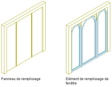

Chacune des cellules d'une grille peut contenir un élément de remplissage par panneau pour représenter des matériaux d'habillage tels qu'un pan de mur en pierre ou un vitrage ou un objet tel qu'une fenêtre ou une porte.
Types d'éléments de remplissage de mur-rideau affectés

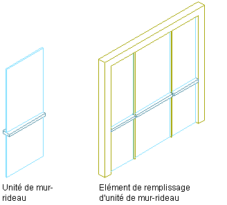

Vous pouvez également insérer dans une grille d'autres objets tels que des unités de murs-rideaux et des blocs porte/fenêtre. Les unités de murs-rideaux sont conçues pour représenter des éléments complexes qui sont répétés dans votre mur-rideau principal.
Elément de remplissage d'unité de mur-rideau affecté

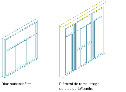

Les blocs-fenêtres s'utilisent comme les unités de murs-rideaux mais ils peuvent contenir des éléments de remplissage de panneau ou des objets tels que des portes ou des fenêtres. Les blocs porte/fenêtre peuvent être insérés dans des murs-rideaux ou des murs standard.
Elément de bloc porte/fenêtre affecté

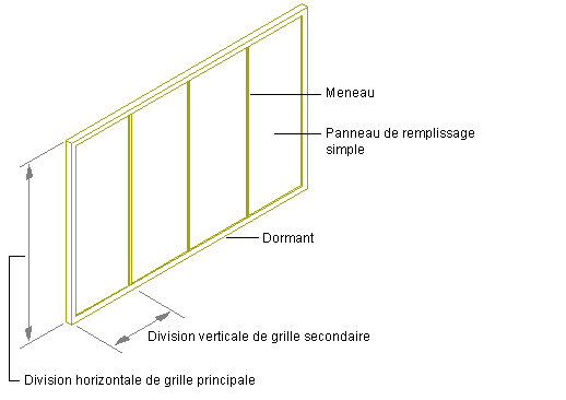

Les grilles constituent la base des murs-rideaux, des unités de murs-rideaux et des blocs porte/fenêtre. Chaque grille est dotée de quatre types d'éléments :
Chaque type d'élément est affecté d'une définition par défaut qui décrit l'apparence des éléments de ce type.
| Type d'élément | Définitions par défaut |
| Divisions | Grille horizontale principale avec une cote de cellule fixe de 13' et grille verticale secondaire avec une cote de cellule fixe de 3' |
| Eléments de remplissage de cellule | Cellules contenant des panneaux simples dont l'épaisseur est égale à 2" |
| Dormants | Bords externes gauche, droit, supérieur et inférieur de grille de 3" de large et 3" de profondeur |
| Meneaux | Bords entre les cellules de 1" de large et de 3" de profondeur |
Spécification de types d'éléments de grille

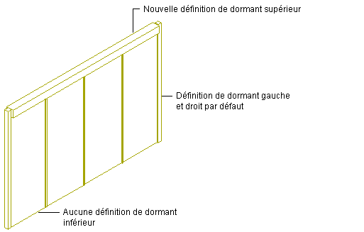

De la même manière, vous pouvez créer plusieurs définitions de dormants, puis affecter une définition différente à chaque bord (supérieur, inférieur, gauche, droit) du dormant. Vous pouvez également créer plusieurs définitions de meneaux.
Spécification de différentes définitions de dormants pour chaque bord de dormant
