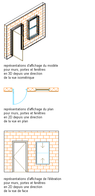

Un paramètre d'affichage ne dépend pas de la direction de visualisation, bien qu'il soit généralement conçu pour une vue spécifique.
Objets affichés dans différentes directions de visualisation et utilisant plusieurs représentations d'affichage
Tous les objets possèdent des représentations d'affichage prédéfinies. La plupart des objets ont une représentation Plan, Modèle et Réfléchi, ces situations de conception étant les plus fréquentes. Certains objets, tels que les caméras et les objets de référence AEC, ont uniquement une représentation de type général, car leur apparence ne change pas en fonction des vues.

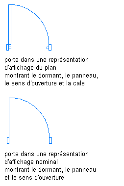

Il est possible de tracer un objet unique de différentes façons, en fonction des besoins individuels des différents types de dessins. La représentation en plan, par exemple, permet de tracer le panneau, le dormant, la cale et l'angle d'ouverture d'une porte. La représentation nominale, par exemple, permet de tracer le panneau, le dormant et l'angle d'ouverture d'une porte. Ces deux types de représentations permettent de tracer le panneau de porte, mais pas de la même façon. La représentation en plan représente le panneau de porte sous forme de rectangle, tandis que la représentation nominale le présente sous forme de ligne unique.
Porte affichée en représentations plan et nominale
La représentation en plan convient aux objets placés dans des vues en 2D lorsque les composants doivent être affichés à partir d'une vue en plan (dessus). La représentation nominale est adaptée aux objets placés dans des vues en 2D lorsque les objets dans le plan n'ont pas besoin d'être détaillés. Par exemple, les configurations d'affichage destinées au tracé d'objets à échelle réduite dont les détails risquent d'être masqués utilisent souvent la représentation nominale.

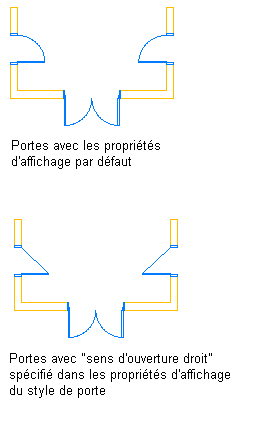

Lorsque vous n'utilisez pas de matériaux pour gérer l'affichage, vous pouvez personnaliser l'aspect d'un objet en modifiant ses propriétés d'affichage en fonction de la représentation d'affichage. Vous pouvez, par exemple, désactiver l'angle d'ouverture de la porte dans la représentation en plan, indiquer si l'ouverture doit suivre une ligne droite ou un arc, spécifier le pourcentage d'ouverture ou modifier le calque, la couleur et le type de ligne de l'ouverture.

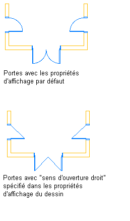

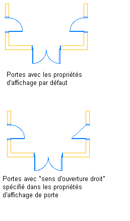

Lorsque vous modifiez l'affichage d'un objet, vous spécifiez la façon dont ces modifications sont appliquées aux instances de l'objet dans le dessin. Pour ce faire, vous devez spécifier la source des propriétés d'affichage de la représentation sélectionnée :
Les propriétés d'affichage par défaut du dessin ont une incidence sur toutes les instances d'un objet
Les modifications apportées aux propriétés d'affichage d'un style donné ont une incidence sur tous les objets possédant ce style
Les propriétés d'affichage d'un objet s'appliquent uniquement à l'objet concerné
Les objets utilisent les propriétés d'affichage par défaut à moins que celles-ci ne soient remplacées par les propriétés d'affichage d'un style d'objet ou d'un objet individuel. En règle générale, l'utilisateur personnalise les propriétés d'affichage des styles d'objets de sorte que l'aspect des différents types d'un même objet soit homogène dans l'ensemble du dessin. Il arrive que dans certains cas vous soyez amené à remplacer les propriétés d'affichage du style d'un objet donné pour obtenir certains résultats.
