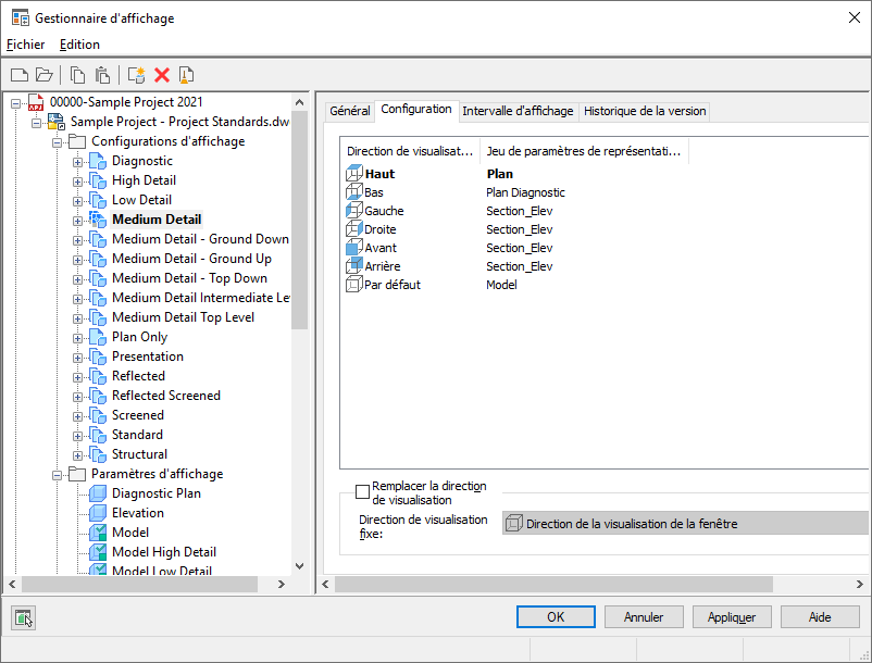

Vous pouvez identifier le paramètre d'affichage affecté à chaque direction de visualisation dans une configuration d'affichage à l'aide du Gestionnaire d'affichage. Le Gestionnaire d'affichage permet de gérer les éléments du système d'affichage. L'illustration suivante montre un dessin avec deux configurations d'affichage différentes : Semi-détaillé et Standard.
Exemples de configurations d'affichage dans le Gestionnaire d'affichage
Dans le Gestionnaire d'affichage, la configuration d'affichage Semi-détaillé est affectée à la fenêtre active du dessin (en gras). Dans le volet gauche, les paramètres d'affichage utilisés sont répertoriés sous le nom de la configuration. Les icônes en regard de chaque paramètre d'affichage indiquent la direction de visualisation à laquelle le paramètre d'affichage est appliqué. L'onglet Configuration dans le volet droit affiche la direction de visualisation sur laquelle chaque paramètre d'affichage est mappé. Dans cet exemple, la direction de visualisation en cours (affichée en gras) est Haut et le paramètre d'affichage correspondant est Plan. Les objets situés dans la fenêtre active sont affichés à l'aide de la représentation définie dans le paramètre d'affichage Plan.
Si vous remplacez la direction de visualisation dans la fenêtre active par Avant, les objets sont affichés selon les représentations définies dans le paramètre d'affichage Coupe_Elev. C'est également le cas lorsque la direction de visualisation de la fenêtre active devient Droite, Gauche ou Arrière.
Le paramètre d'affichage affecté à la direction de visualisation par défaut est utilisé lorsqu'une vue autre que l'une des six vues orthogonales est sélectionnée ou lorsque aucun paramètre d'affichage n'a été associé à une direction de visualisation. Si la direction de visualisation Dessous est affectée à la fenêtre active, les objets sont affichés avec le jeu de paramètres d'affichage Modèle associé à la direction par défaut.
