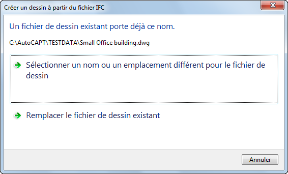

  6. Cliquez sur Créer :
    Si… Action...
    vous avez spécifié Créer des dessins lors de l'importation du fichier IFC le Navigateur du projet s'ouvre dans l'écran de dessin. Dans cette fenêtre, accédez aux dessins de projet créés lors de l'importation.
    vous avez créé des dessins indépendants et souhaitez afficher le dessin de premier niveau cliquez sur Oui.
    dessins créés en dehors d'un projet AutoCAD Architecture 2021 toolset et vous souhaitez afficher un dessin différent cliquez sur Non.
