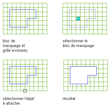

Pour associer des blocs de masquage à des objets
Cette procédure permet de masquer un objet en attachant le bloc de masquage à l'objet après la mise en place de ce bloc.
  1. Sélectionnez le ou les blocs de masquage à associer à l'objet.
  2. Cliquez sur l'onglet Référence de bloc de masquagegroupe de fonctions ModificationAttacher des objets.
  3. Sélectionnez l'objet à masquer.
  4. Sélectionnez une représentation d'affichage dans la liste des représentations en cours et cliquez sur OK.
    Association d'un bloc de masquage à un objet
L'objet est maintenant masqué.
