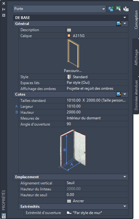

- Palette des propriétés : c'est l'un des points centraux permettant de saisir et de modifier les informations relatives à un objet. Cette palette contient des catégories qui regroupent les propriétés par type.
