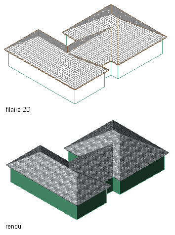

Vous pouvez affecter des matériaux à un toit. Les matériaux s'affichent dans des vues en mode filaire, d'ombrage ou de rendu. Les matériaux ont des paramètres spécifiques pour les composants physiques d'un toit, tels qu'une dalle.
Affichage des toits en vue filaire 2D et en vue de rendu
AutoCAD Architecture 2021 toolset fournit des matériaux prédéfinis destinés aux tâches de conception courantes. Ces matériaux contiennent les paramètres des composants de toit. Vous pouvez utiliser ces matériaux en l'état ou les modifier dans un but précis. Vous pouvez également créer vos propres matériaux. Les styles d'objets fournis avec le logiciel sont déjà associés à des matériaux appropriés.
