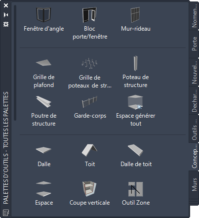

Les outils fournis avec AutoCAD Architecture 2021 toolset permettent de placer rapidement des toits en sélectionnant un outil de toit avec un style spécifique et d'autres propriétés prédéfinies. Vous pouvez utiliser l'outil avec tous ses paramètres par défaut ou modifier les propriétés qui ne dépendent pas du style. Vous pouvez créer des toits avec un ou deux versants et des toits à pignon. Vous pouvez également utiliser des outils de toit pour créer des toits en appliquant des propriétés de toit aux polylignes et aux murs.
Palette d'outils contenant un outil de toit
Les palettes d'outils par défaut dans l'espace de travail contiennent des exemples d'outils de toit que vous pouvez utiliser et personnaliser en fonction de vos besoins. Les catalogues suivants (fournis avec le logiciel) contiennent par ailleurs des outils de toit que vous pouvez ajouter aux palettes d'outils :
Les palettes personnalisées créées par votre gestionnaire CAO ou d'autres utilisateurs peuvent également contenir des outils de toit avec des propriétés personnalisées en fonction de vos projets ou de vos normes professionnelles.
