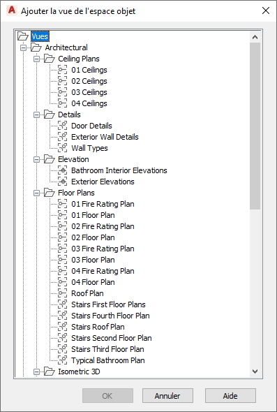

- Dans la zone Nom de la nouvelle vue d'espace objet, entrez le nom de la nouvelle vue de l'espace objet contenant le détail.
- Si nécessaire, activez l'option Créer une coupe/élévation.
- Si vous désirez ajouter un symbole de cartouche à la nouvelle vue de l'espace objet, choisissez Placer le symbole de cartouche.
- Sélectionnez l'échelle de la vue de l'espace objet.
- Cliquez sur Dessin de vue existant.
Sélectionnez un dessin pour placer le détail.
- Sélectionnez le dessin de vue du projet dans lequel placer la vue de l'espace objet et cliquez sur OK.
