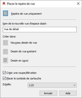

Cette procédure permet de placer un repère de vue afin de créer un détail dans le dessin de vue en cours.
Affichage du contour de détail d'une coupe d'édifice
| Pour... | Action... |
| créer un repère de vue composé d'un contour et d'un symbole de détail | sélectionnez l'un des outils de contour de détail. AutoCAD Architecture 2021 toolset fournit des outils permettant de créer des contours de détail circulaires, rectangulaires et de forme libre. |
| créer un repère de vue sans contour de détail | sélectionnez l'un des outils de symbole de détail. AutoCAD Architecture 2021 toolset fournit des outils permettant de créer des symboles de détail standard, des symboles de détail avec extrémité et des symboles de détail avec attribut de numéro de feuille. |
Vous pouvez également cliquer sur l'
pour les repères de vue avec contour de détail ou sur l'
pour les repères de vue sans contour de détail.
L'étendue de la vue de l'espace objet détermine la taille par défaut de la vue de feuille. Si le contour de l'espace objet est trop petit, vous risquez de ne pas pouvoir y insérer des annotations.
Une fois la vue de l'espace objet placée dans le dessin, les marques de réservation de champ dans le repère de vue se transforment en points d'interrogation. Pour que ces points d'interrogation disparaissent, placez la vue de l'espace objet sur une feuille.
La vue de l'espace objet s'affiche dans le Navigateur du projet, sous le dessin de vue dans lequel vous l'avez créée.
