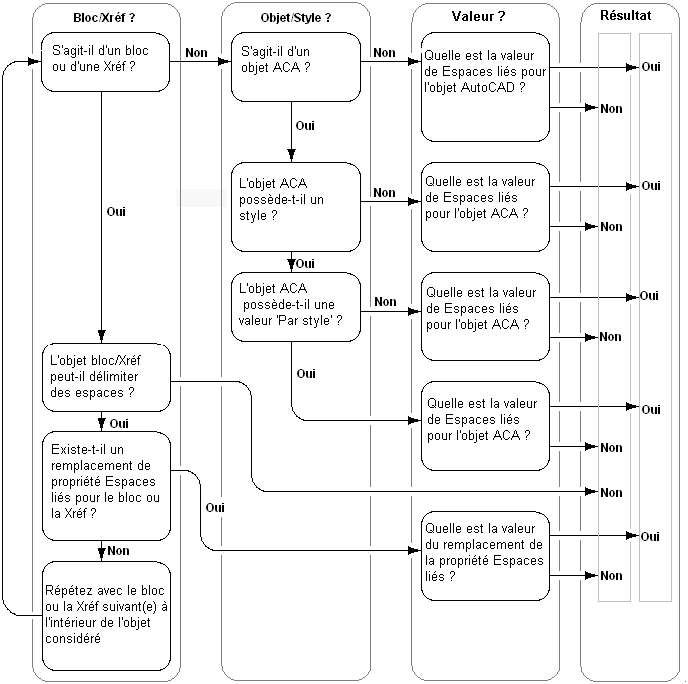

Le graphique suivant décrit l'impact sur la génération d'espaces associatifs provoqué par la définition de la propriété Espaces liés sur l'objet de contour. Pour obtenir des informations détaillées sur la définition de la propriété Espaces liés d'un objet de contour, consultez les sections ci-dessous.
Le terme “objet AutoCAD” du graphique ci-dessous désigne un dessin au trait AutoCAD (ligne, arc, cercle, polyligne, etc.).
