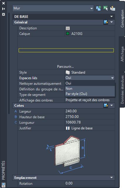

- Sélectionnez l'objet dont vous voulez définir la propriété Espaces liés et cliquez deux fois dessus.
- Dans la palette des propriétés, affichez le paramètre Espaces liés situé dans l'un des emplacements suivants :

Développez la catégorie Général.

- Sélectionnez l'un des paramètres suivants pour l'option Espaces liés :
- Par style (Oui/Non) : cet objet utilise le paramètre Espaces liés défini dans le style d'objet. Il s'agit du paramètre par défaut pour les objets possédant des styles.
- Oui : cet objet peut délimiter des espaces associatifs.
- Non : cet objet ne peut pas délimiter des espaces associatifs.
