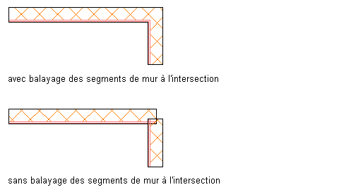

Une définition de groupe de nettoyage de mur est une désignation que vous pouvez affecter à des murs pour déterminer la manière dont les murs qui s'entrecoupent effectuent le nettoyage. Pour les murs appartenant au même groupe de nettoyage, le nettoyage s'effectue au point de leur intersection, selon la priorité associée à chaque composant de mur. Pour ceux qui appartiennent à des groupes de nettoyage différents, aucun nettoyage n'a lieu lorsque la jointure des murs se situe au niveau d'angles ou d'intersections.
Murs qui nettoient ou nettoient pas
