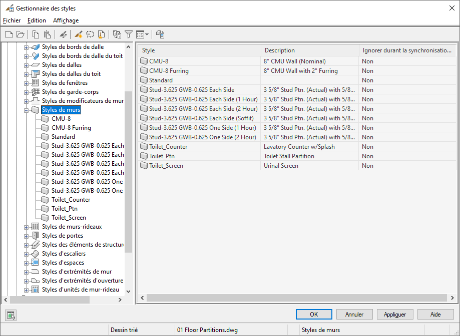

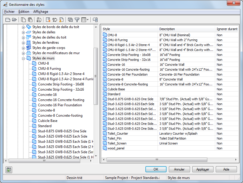

Le Gestionnaire des styles
Le Gestionnaire des styles est divisé en deux volets redimensionnables et comporte une barre de menus, une barre d'outils et une barre d'état. Lorsque vous ouvrez le Gestionnaire des styles, tous vos dessins et gabarits ouverts dans la session en cours s'affichent dans l'arborescence du volet gauche.
Volet gauche du Gestionnaire des styles
Le volet gauche du Gestionnaire des styles présente les styles des gabarits et dessins ouverts dans une arborescence que vous pouvez parcourir en développant ou en réduisant ses différents niveaux. Par défaut, dans l'arborescence, les styles sont triés en fonctions des dessins qui les contiennent mais vous pouvez aussi les trier par type. L'arborescence s'affiche toujours dans le volet gauche, quel que soit le mode de tri choisi.
Les styles sont répartis en trois catégories : les objets architecturaux (ex. : styles de portes), les objets de documentation (ex. : styles de tables de nomenclature) et les objets multifonctions (ex. : styles d'identificateurs de calques). Dans chaque catégorie, les styles sont répertoriés dans l'ordre alphabétique. Pour ne visualiser que les styles d'un type donné dans l'arborescence, sélectionnez le type et, dans la barre d'outils du Gestionnaire des styles, cliquez sur . Cliquez de nouveau sur pour afficher tous les styles.
Remarque : Si des dessins ou des gabarits sont ouverts en lecture seule, un verrou s'affiche sur le dossier en regard du dessin dans l'arborescence ainsi que sur l'icône correspondante dans la barre d'état.
Volet droit du Gestionnaire des styles
Les informations de style affichées dans le volet droit varient en fonction de votre sélection dans l'arborescence du volet gauche. Par exemple, quand l'arborescence est triée par dessin et qu'une catégorie de styles est sélectionnée, le volet droit répertorie les types de styles dans la catégorie. Quand un type de style est sélectionné, le volet droit répertorie les styles de ce type. Quand un style individuel est sélectionné, le volet droit affiche une série d'onglets sur lesquels vous pouvez modifier les propriétés du style et prévisualiser la manière dont un objet s'affichera en l'utilisant. Quand l'arborescence est triée par style, vous pouvez sélectionner un type pour voir la distribution des styles de ce type dans l'ensemble des dessins et des gabarits ouverts dans le Gestionnaire des styles.
Barre de menus et barre d'outils du Gestionnaire des styles
La partie supérieure du Gestionnaire des styles comprend une barre de menus et une barre d'outils qui permettent d'accéder rapidement aux options de menus. Positionnez le curseur sur une icône de la barre d'outils pour afficher une info-bulle décrivant la commande associée.
Barre d'état
La barre d'état dans la partie inférieure du Gestionnaire des styles permet de voir comment les styles sont triés dans l'arborescence (par dessin ou par style), le nom du dessin ainsi que le type de style et le style sélectionnés.
