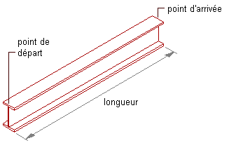

Vous créez un élément de structure dans AutoCAD Architecture 2021 toolset en extrudant une forme de structure le long d'une trajectoire. Le style que vous utilisez à cette fin détermine la forme. Cette dernière, similaire à un profil, est une coupe transversale 2D de l'élément de structure. Vous définissez la trajectoire d'extrusion (axe) de l'élément de structure lorsque vous définissez les points de départ et d'arrivée de l'élément ou lorsque vous convertissez le dessin au trait en un élément de structure.
Création d'un élément de structure

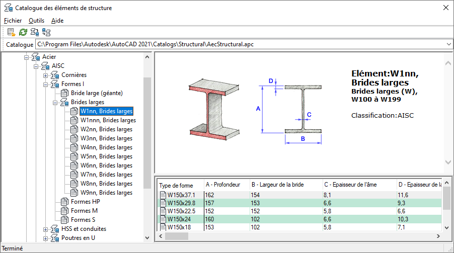

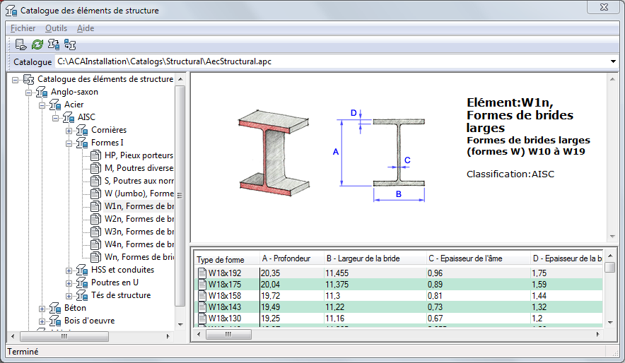

Création de styles à l'aide du Catalogue des éléments de structure et de l'Assistant du style des éléments de structure
Pour créer des styles pour la plupart des poutres, jambes de force et poteaux standard, vous pouvez utiliser le catalogue des éléments de structure de AutoCAD Architecture 2021 toolset. Ce catalogue contient les spécifications des formes de structure en béton, en acier et en bois de construction standard, classées dans une arborescence semblable à celle de l'Explorateur Windows®. Vous pouvez parcourir le catalogue, y sélectionner une forme et créer un style.

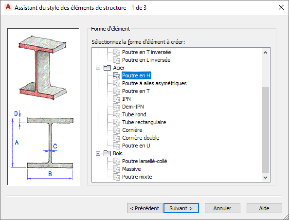

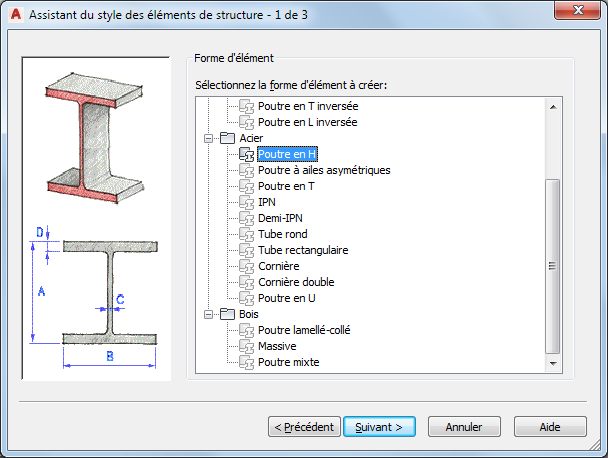

Si vous connaissez le type, la forme et les cotes de formes de l'élément à créer, vous pouvez rapidement saisir les informations dans l'Assistant du style des éléments de structure afin de créer un style. Vous pouvez créer une forme d'élément de structure dans un style à partir de n'importe quelle forme d'élément du catalogue.

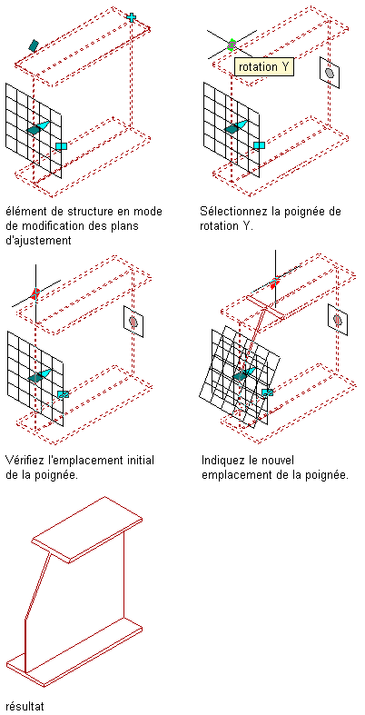

Ajustement des éléments de structure
Les éléments de structure sont ajustés à l'aide de plans d'ajustement, permettant de nettoyer les jointures entre plusieurs éléments de structure ou entre des éléments de structure et d'autres objets. En accédant à la palette des propriétés d'un outil d'élément de structure, vous pouvez créer des plans d'ajustement spécifiques, qui sont appliqués lorsque vous ajoutez un nouvel élément avec l'outil. Vous pouvez également indiquer que les plans d'ajustement doivent être créés automatiquement lorsque vous connectez un nouvel élément à un élément de structure existant dans un dessin. Une fois qu'un élément a été ajouté à un dessin, vous pouvez modifier ses plans d'ajustement ou en ajouter de nouveaux. Les plans d'ajustement supplémentaires peuvent être définis par l'élément lui-même ou par rapport au bord d'un autre objet.
Ajustement d'un élément de structure à l'aide d'un plan d'ajustement
