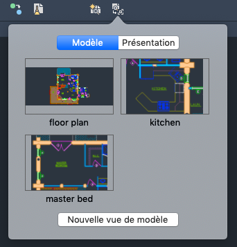

Insère une vue ou bascule vers une vue en choisissant parmi les images miniatures des vues existantes.
Les vues créées à l'aide de la commande NOUVUE sont placées dans la galerie. Vous pouvez également créer des vues directement à partir de la galerie Vue.

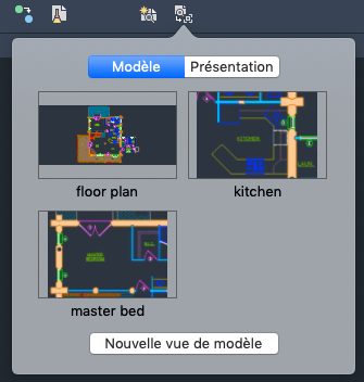

Onglet Objet
Si une présentation est active, le fait de sélectionner une vue existante enregistrée dans l'espace objet permet de placer une fenêtre dans la présentation courante. Cliquez sur Insérer une nouvelle vue de modèle pour créer une vue et l'insérer dans la présentation active.
Si l'espace objet est actif, le fait de sélectionner une vue existante permet de basculer vers cette vue. Cliquez sur Nouvelle vue de modèle pour créer une vue et l'ajouter à la galerie Vue.

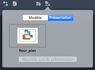

Onglet Présentation
Le fait de sélectionner une vue créée à partir d'une présentation permet de basculer vers cette vue. Cliquez sur Nouvelle vue de présentation pour créer une vue de présentation et l'enregistrer dans la galerie.
