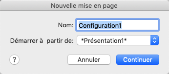

Boîte de dialogue Nouvelle mise en page
Indique un nom pour la nouvelle mise en page, ainsi que la mise en page à utiliser comme point de départ.
MISENPAGE (commande)
Barre d'outils :  :
Liste d'options
Les options suivantes s'affichent.
Nouveau nom de mise en page
Indique le nom de la nouvelle mise en page.
Démarrer à partir de
Indique la mise en page à utiliser comme point de départ pour la nouvelle mise en page. Lorsque vous cliquez sur Continuer, la boîte de dialogue Mise en page s'affiche, présentant les paramètres de la mise en page sélectionnée que, au besoin, vous pouvez modifier.
<Périphérique par défaut du système>
Indique que le périphérique de sortie par défaut est défini en tant qu'imprimante dans la nouvelle mise en page.
