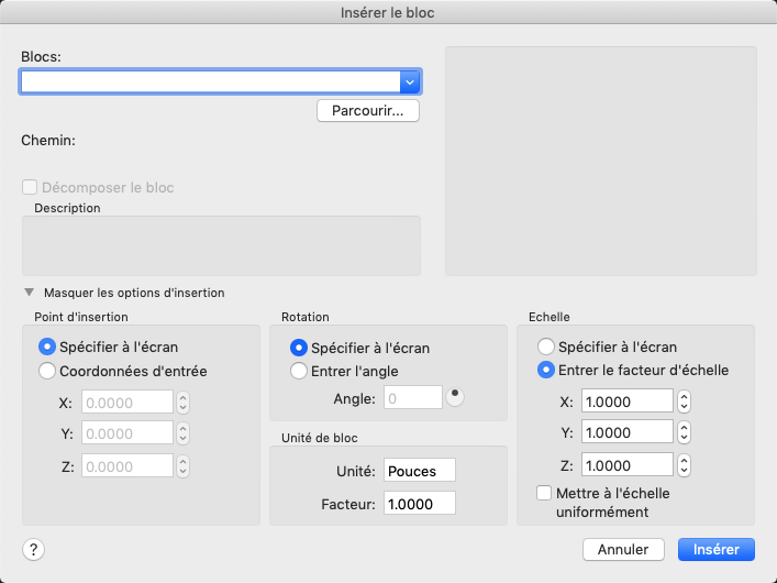

Permet d'indiquer le nom du bloc ou du dessin à insérer, ainsi que son emplacement.
INSERCLASSIQUE (commande)
La position du bloc inséré dépend de l'orientation du SCU.
Indique le nom d'un bloc à insérer ou celui d'un fichier à insérer en tant que bloc.
Ouvre la boîte de dialogue Sélectionner le fichier de dessin (boîte de dialogue standard de sélection de fichiers), qui permet de sélectionner un bloc ou un fichier de dessin à insérer.
Indique le chemin d'accès au bloc.
Décompose le bloc et en insère les différentes parties. Lorsque vous sélectionnez Décomposer, vous ne pouvez définir qu'un facteur d'échelle uniforme.
Les objets appartenant à un bloc dessiné sur le calque 0 restent sur ce calque. Les objets ayant la couleur DUBLOC sont blancs. Les objets ayant le type de ligne DUBLOC ont le type de ligne CONTINUOUS.
Affiche la description qui a été enregistrée avec le bloc.
Affiche un aperçu du bloc spécifié à insérer. Une icône représentant un boulon clignotant et apparaissant dans le coin inférieur droit de l'aperçu indique que le bloc est dynamique. Une icône
indique que le bloc est annotatif.
Développe ou réduit la section Options d'insertion pour vous permettre de spécifier le point d'insertion, la rotation et l'échelle de la référence de bloc en cours de création.
Indique le point d'insertion du bloc.
Indique le point d'insertion du bloc à l'aide de la souris.
Définit la valeur de la coordonnée X.
Définit la valeur de la coordonnée Y.
Définit la valeur de la coordonnée Z.
Indique l'échelle du bloc inséré. Si vous définissez une valeur négative pour les facteurs d'échelle X, Yet Z, AutoCAD insère la symétrique du bloc.
Indique l'échelle du bloc à l'aide de la souris.
Détermine le facteur d'échelle en X.
Détermine le facteur d'échelle enY.
Détermine le facteur d'échelle en Z.
Spécifie une valeur d'échelle simple pour les coordonnées X, Y et Z.
Indique l'angle de rotation du bloc inséré dans le SCU courant.
Indique la rotation du bloc à l'aide de la souris.
Indique l'angle de rotation du bloc inséré.
