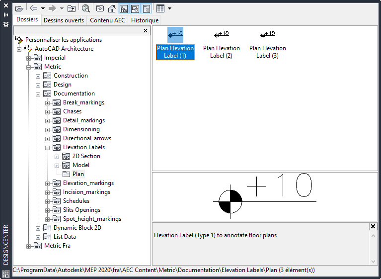

Pour créer un outil à partir de contenu AEC dans DesignCenter
  1. Cliquez sur l'onglet Débutgroupe de fonctions Constructionliste déroulante OutilsOutils
  2. Ouvrez la palette d'outils dans laquelle vous souhaitez créer l'outil.
  3. Cliquez sur l'onglet Insérer groupe de fonctions Contenu liste déroulante Contenu Design Center .
  4. Dans le menu Insertion, choisissez DesignCenter et, dans l'onglet Contenu AEC, accédez à l'élément de contenu AEC à partir duquel vous souhaitez créer un outil.
  5. Faites glisser l'élément dans la palette d'outils.
    Le logiciel insère un nouvel outil dans la palette d'outils.
  6. Le cas échéant, définissez d'autres propriétés de ce nouvel outil.
