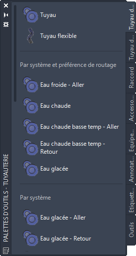

Outils d'objets pour l'ajout d'objets de tuyauterie
