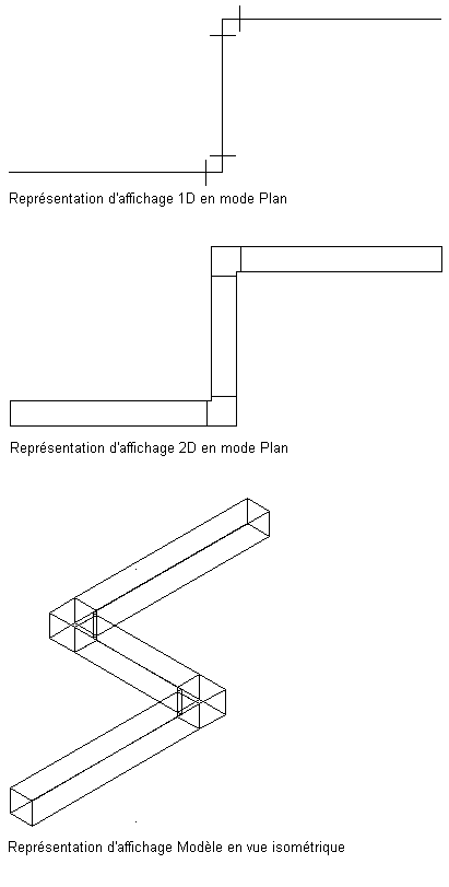

Ces éléments sont hiérarchiques par nature. Chaque configuration d'affichage contient des jeux de paramètres d'affichage et chaque paramètre d'affichage contient un certain nombre de représentations d'affichage. Les éléments fonctionnent ensemble pour créer le système d'affichage comme suit :
La plupart des objets AutoCAD MEP 2021 toolset disposent de représentations d'affichage 1 ligne, 2 ligne, Modèle et Plan. En effet, cela correspond aux scénarios de conception les plus courants nécessitant différentes vues d'un système de construction.
Certains objets des systèmes de construction, tels que les étiquettes et les objets schématiques ne possèdent qu'une représentation d'affichage générale, car leur affichage ne varie pas en fonction des vues.
