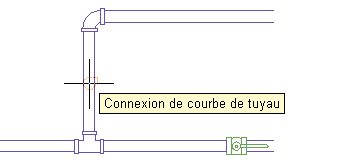

  8. Pour désigner le point de départ d'une nouvelle conduite le long d'un segment de tuyau, déplacez le curseur au-dessus du segment de tuyau pour afficher l'outil d'accrochage de la connexion de courbe de tuyau.
  9. Cliquez sur la connexion de courbe de tuyau pour signaler le point de départ de la nouvelle conduite.
    Selon le type de connexion défini pour la préférence de positionnement du tuyau, un piquage ou un té est inséré.
