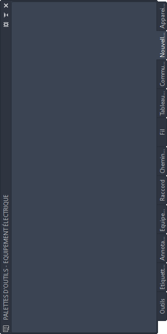

| créer un jeu de palettes d'outils vide | Spécifiez l'emplacement du fichier d'un dossier vide. Une fois que vous cliquez sur OK à l'étape suivante, un jeu de palettes d'outils vides apparaît. Vous pouvez lui ajouter des palettes et des outils. Pour plus d'informations, reportez-vous aux rubriques Création d'une palette d'outils et Personnalisation des outils. |
Jeu de palettes d'outils vide
