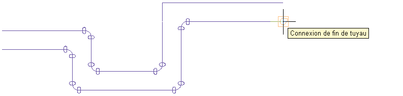

Pour dessiner une conduite de tuyau parallèle à l'aide de décalages
  1. Assurez-vous que les accrochages de tuyau AutoCAD MEP 2021 toolset sont activés, puis désactivez (Accrochage aux objets) et (Repérage d'accrochage aux objets) dans la barre d'état de l'application.
  2. Ajoutez un tuyau, comme expliqué sous la rubrique Création d'un système de tuyauterie.
  3. Dans la palette des propriétés, sous Justification, spécifiez les décalages horizontaux et verticaux :
    Pour... Action...
    décaler la nouvelle conduite horizontalement (direction X ou Y) par rapport à la conduite existante, les deux étant à la même élévation Sous Justification, tapez une valeur de décalage horizontal. Pour décaler la nouvelle conduite dans une direction positive X ou Y par rapport à la conduite existante, entrez une valeur positive. Pour la décaler dans une direction négative X ou Y, entrez une valeur négative.
    décaler la nouvelle conduite verticalement par rapport à la conduite existante, les deux ayant des cotes X ou Y identiques, mais se trouvant à des élévations différentes Sous Justification, tapez une valeur de décalage vertical. Pour décaler la nouvelle conduite dans une direction positive Z par rapport à la conduite existante, entrez une valeur positive. Pour la décaler dans une direction négative Z, entrez une valeur négative.
  4. Dans le dessin, sélectionnez la connexion de fin du tuyau au début de la conduite existante.
  5. Continuez de sélectionner des points le long de la conduite.

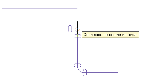

    Avertissement : Pour que le positionnement soit le plus précis possible, sélectionnez des points à chaque extrémité des segments de tuyau. Dans le cas de réductions à angle (coudes), sélectionnez uniquement la connexion de courbe du tuyau au niveau de l'intersection logique des traits d'axe de raccord, comme illustré dans l'exemple suivant.
    En ce qui concerne les coudes et les autres raccords à courbe, vous pouvez constater qu'une connexion de courbe du tuyau est affichée au niveau de l'intersection logique des traits d'axe de raccord. Vous avez ainsi la garantie que le tuyau est décalé correctement sur toute la longueur de la conduite.
