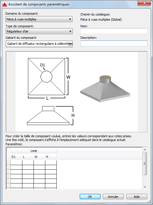

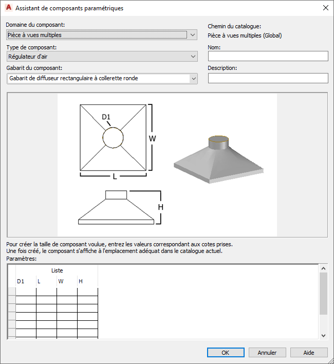

Pour créer un composant paramétrique avec l'assistant
groupe de fonctions Construction
liste déroulante Outils
Assistant de composants paramétriques.
Vous spécifiez un catalogue pour un domaine dans la boîte de dialogue Options. Pour plus d'informations, reportez-vous à la rubrique Spécification des emplacements par défaut des catalogues de composants et des contenus basés sur des styles.
Le nom du composant est utilisé pour identifier le fichier XML définissant le composant. Il s'affiche également lorsque le composant s'ouvre dans le générateur de contenu ou l'éditeur de catalogues.
Il est possible de sélectionner des composants en fonction de leur description dans les boîtes de dialogue d'ajout et de modification. La description est également utilisée pour créer les noms des tailles de composant.

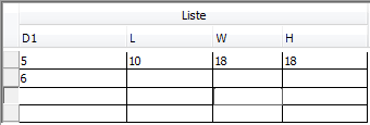

Les valeurs servent à établir la liste des tailles de composant. Pour remplir une cellule, cliquez deux fois dans la cellule et tapez la valeur souhaitée. Pour accéder aux commandes Copier, Coller et Effacer, cliquez avec le bouton droit de la souris dans la cellule.
Exemple de paramètres affichant les valeurs d'un diffuseur à collet rond personnalisé
