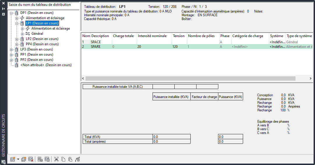

Le gestionnaire de circuits affiche les circuits définis dans le dessin et dans la base de données de projet. Les circuits sont triés par tableau de distribution et par type de système, comme indiqué ci-après.
Gestionnaire de circuits
Le volet gauche répertorie les tableaux de distribution, types de circuit ou circuits disponibles dans le dessin actif, ou dans tous les dessins si vous utilisez la base de données du projet d'équipement électrique. Le volet droit contient les informations correspondant à la sélection du volet gauche. Les circuits en surcharge s'affichent en rouge.
L'en-tête contient des informations sur les propriétés d'objet et les paramètres du circuit du tableau de distribution sélectionné, notamment la tension, les phases/fils, la puissance nominale et le type du tableau de distribution, l'intensité nominale principale, la taille, la capacité théorique, la capacité d’interruption asymétrique, le montage et le boîtier.
La partie inférieure contient les calculs de puissance installée et de facteur de charge, notamment le récapitulatif et les totaux de puissance installée pour les différentes catégories de charge, les totaux des différentes catégories de charge multipliés par le facteur de charge, la demande de charge totale et la capacité de rechange disponible ainsi que l'équilibrage des charges sur les phases.

Le gestionnaire de circuits permet de modifier certaines propriétés de circuit. Les autres propriétés sont en lecture seule. Par exemple, vous pouvez modifier le nom et la description d'un circuit ; en revanche, le nombre de pôles et de phases (pour la norme ANSI) ne sont pas modifiables.
