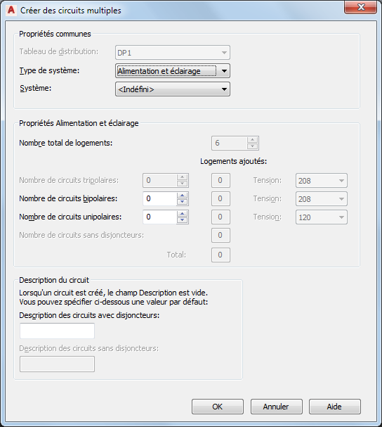

Création d'un ou plusieurs circuits pour le tableau de distribution (facultatif)
| Type de système | Action |
| Alimentation et éclairage | Effectuez la procédure suivante :
| Général ou Autre | Indiquez le nombre de circuits à créer dans le champ correspondant. |

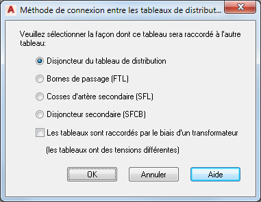

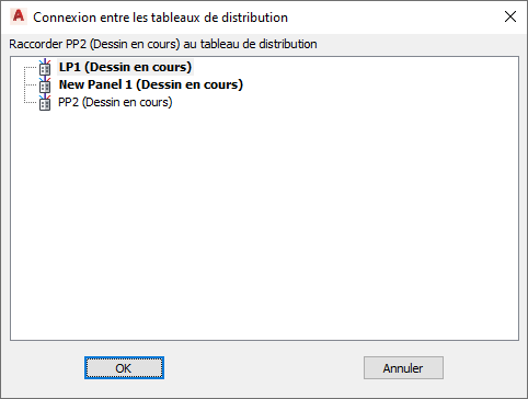

Liaison du tableau de distribution à un tableau de distribution existant (facultatif)
| Méthode de connexion | Action... |
| Disjoncteur du tableau de distribution | Le tableau de distribution est ajouté en tant que tableau de distribution secondaire au sein d'un circuit existant du tableau de distribution lié. |
| Bornes de passage | Le tableau de distribution est ajouté en tant que sous-tableau de distribution au sein d'un circuit de borne de passage existante du tableau de distribution lié. |
| Cosses d'artère secondaire | Le tableau de distribution est ajouté en tant que tableau de distribution secondaire au sein d'un circuit de cosses d'artère secondaire existant du tableau de distribution lié. |
| Disjoncteur secondaire | Le tableau de distribution est ajouté en tant que tableau de distribution secondaire au sein d'un circuit de disjoncteur secondaire existant du tableau de distribution lié. |
| Les tableaux de distribution sont raccordés par le biais d'un transformateur (les tableaux ont des tensions différentes) | Le tableau de distribution est raccordé par le biais d'un transformateur lorsque les tableaux ont des tensions différentes. |
