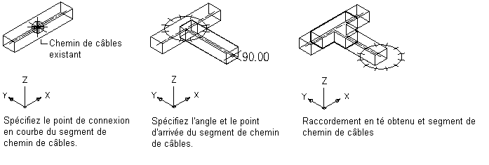

Lorsque vous démarrez une conduite à l'extrémité d'un segment, le point de connexion valide le plus proche ne correspond pas toujours à l'extrémité d'un segment. Vous pouvez définir un point de connexion valide au niveau de n'importe quel point de la trajectoire d'une autre conduite. Dans ce cas, le raccord permettant de relier les deux conduites est automatiquement inséré.
Dessin d'une branche

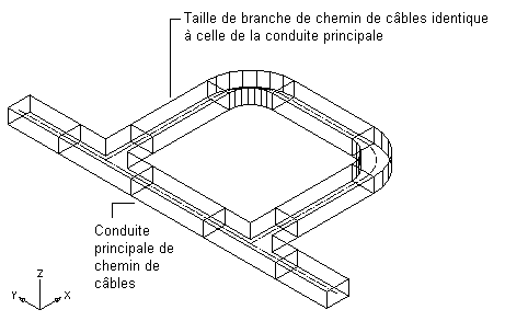

Connexion d'une conduite de chemin de câbles à une conduite principale de taille identique
Pour ajouter une branche de chemin de câbles ou de tube IRO
