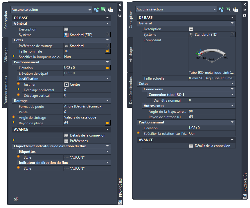

.Utilisez la palette Propriétés du tube IRO pour les paramètres de tube IRO et de raccord.
Palettes de propriétés pour les tubes IRO* et les raccords de tube IRO
*Affiche les propriétés développées, y compris le mode de routage parallèle

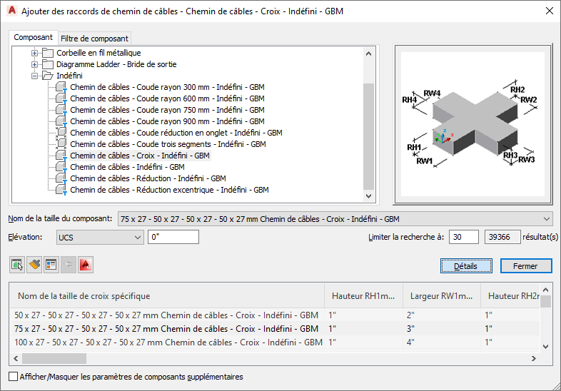

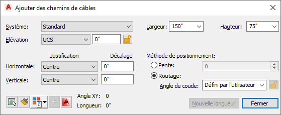

Utilisez la boîte de dialogue Ajouter des chemins de câbles pour définir les paramètres de chemins de câbles et la boîte de dialogue Ajouter des raccords de chemin de câbles pour les raccords.
Boîtes de dialogue pour les chemins de câbles et les raccords de chemins de câbles
Vous pouvez également ajouter des raccords manuellement au dessin. Cette méthode s'utilise notamment lorsque vous souhaitez créer des connexions uniques vers d'autres conduites ou d'autres équipements.
