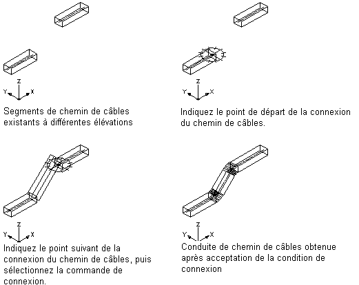

Connexion de segments de chemin de câbles à des niveaux d'élévation différents
